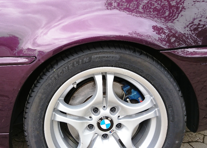

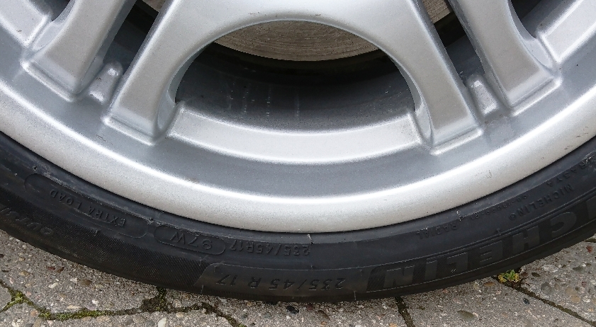

Diese würde ich gerne auf meinem BMW e46 320i fl montieren.
ET13 auf einer Limo geht nicht ohne heftig bördeln - bis ET30 kommst du eventuell noch so hin, aber ET13 eher gar nicht. E39 heisst dann auch noch Zentrierringe wegen des anderen Nabendurchmessers und das Gutachten führt nur den E39 auf. Tu dir selbst einen Gefallen, verkauf die Dinger und hole dir passendere Felgen möglichst mit Gutachten.
