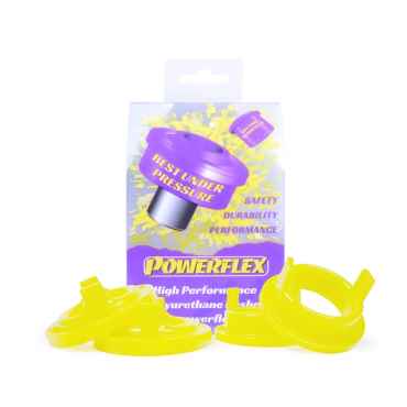

  • Ganz interessante Videos. Das Thema der Buchsen wird ja immer wieder erwähnt, hier mal ein Video was zwar scheinbar wegen einem anderen Problem aufgenommen wurde, aber recht schön das angesprochene Kippen der gesamten Achse zeigt https://youtu.be/6ukbQHA4SnA
    Ich denke da kann man sich schön vorstellen welche Belastung das ergibt wenn man richtig Gas gibt.
    Allen, die nicht ihre Karosse so wie im vorherigen Video gezeigt verstärken wollen und auch nicht auf Starre Buchsen gehen wollen, würde ich empfehlen zumindest einsätze in die Originalen Buchsen des Hinterachsträgers ein zu setzen. Diese füllen die Hohlräume in den Gummibuchsen aus, wodrch die Bewegung wie im Video so nicht mehr möglich ist. Hierzu muss die Achse noch nicht mal komplett entfernt werden, und eine gewisse Dämpfung der originalen Buchsen bleibt erhalten. Die Achse kann dann nicht mehr so stark kippen und die Hebelwirkung sowie die Belastung aufs Blech werden verringert. Natürlich ist das auch kein Wundermittel, aber eine einfach umzusetzende Maßnahme die eine Wirkung hat.
    Powerflex Buchsen hinterer Hilfsrahmen Hülseneinsatz hinten für BMW E46 3 Series & Touring (1999-2006)
    Powerflex für BMW E46 3 Series & Touring (1999-2006) hinterer Hilfsrahmen Hülseneinsatz hinten PFR5-4613 Querlenker Buchse Längslenker Buchse PU Buchse Auspuff…
    www.powerflex-deutschland.de
    Powerflex Buchsen hinterer Hilfsrahmen Hülseneinsatz vorne für BMW E46 3 Series & Touring (1999-2006)
    Powerflex für BMW E46 3 Series & Touring (1999-2006) hinterer Hilfsrahmen Hülseneinsatz vorne PFR5-4614 Querlenker Buchse Längslenker Buchse PU Buchse Auspuff…
  • fährst du die selbst auch? wie fühlt sich das im vergleich vorher/nachher an?
    Nein, ich muss zugeben ich habe die Einsätze selbst noch nicht gefahren, habe aber gutes gehört. Als ich auf PU gegangen bin gab es diese Einsätze noch nicht. Ich selbst habe Strongfelx gelb (hart) 90sha verbaut kann man meiner Meinung nach noch ohne Probleme auf der Straße fahren, aber man hört schon etwas mehr Geräusche und jeder empfindet es anders. Komplette PU Buchsen zu verbauen ist aber eben auch viel aufwändiger, daher würde ich persönlich bei einem Straßenwagen erstmal die Einsätze rein machen. Der Aufwand ist überschaubar und mindert meiner Meinung nach sicherlich die Belastung der Aufnahmen.
  • Ein Kumpel von mir hat solide Aluminiumbuchsen an seinem Träger verbaut und es gibt keinen Unterschied was Lautstärke oder Vibrationen betrifft. Moderne M-Wagen haben schon von Werk aus solide Aufnahmen. Ich würde stark von PU abraten und direkt auf Alu gehen, gibt einfach keine Nachteile sondern nur Vorteile.
