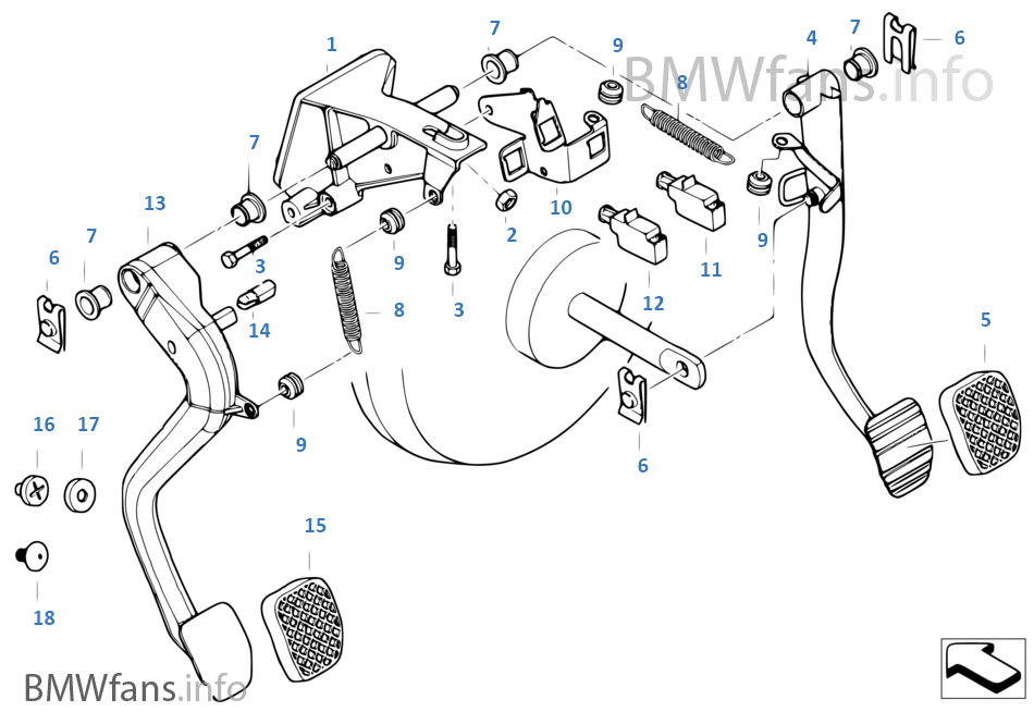

    Ich habe mich am Wochenende nochmal ein bisschen mit der Problematik beschäftigt. Deinem Hinweis bin ich mal nachgegangen. An keinem der beiden Stecker kam ein braun/blaues Kabel raus. Leider kann man die Pins auf der Kabelseite nicht sehen, weil da der Bügel drüber ist.
    Dann habe ich noch eine ganze Weile im Fußraum gelegen und bin wieder zur gleichen Erkenntnis gekommen: Kein Kupplungsschalter und wirklich nirgendwo ein loses Kabel oder irgendwas, was zu einem Kupplungsschalter führen könnte. Ich habe wirklich keine Ahnung wie der Tempomat vorher funktioniert hat?!
  • Kann es sein das sich hier mal was geändert hat? Finde im Teilekatalog einen Kupplungsschalter beim Geberzylinder und eben nicht im Fußraum.

  • War der je im fußraum? Ich kenn das nur so, mit dem sensor am geberzylinder
    -Jeremy Clarkson-
    Schaut man im Teilekatalog, findet man die Gleiche Teilenummer auch beim Pedal im Fußraum.

  • Bei meinem 18er habe ich den Tempomat nachgerüstet, einen Kupplungsschalter musste ich aber nicht einbauen.
    Auch in der EBA stand nichts dazu. Der Schalter sollte also zumindest ab einem bestimmten Bj. Serie sein.

    der is beim handschalter auch immer verbaut. wie gesagt hat der kupplungsschalter (zumindest bei den modellen mit E-Gas!) einen immensen einfluss auf das ansprechverhalten vom motor ;)
