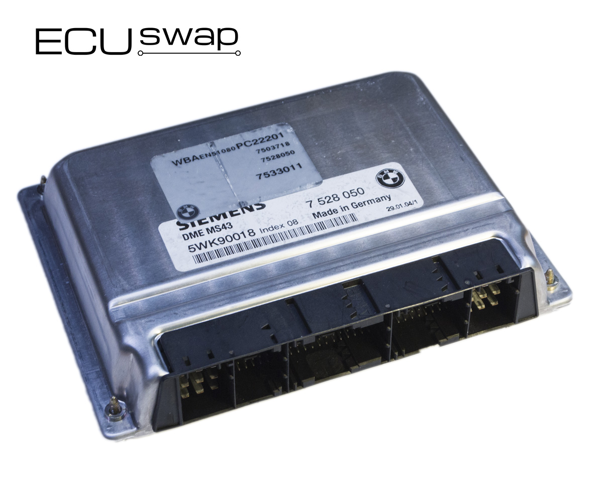

    MS43 (M54) Fahrzeugspezifische Programmierung « ECUswap
    - Zurücksetzen der Wegfahrsperre- Anpassen der Fahrgestellnummer auf Zielfahrzeug- Programmieren des korrekten Softwarestands
    ecuswap.de
