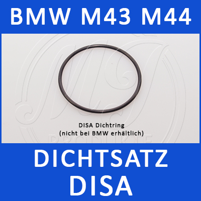

Edit
Scheint aber tatsächlich ne DISA zu haben und wohl auch bei Defekten Geräusche verursachen
