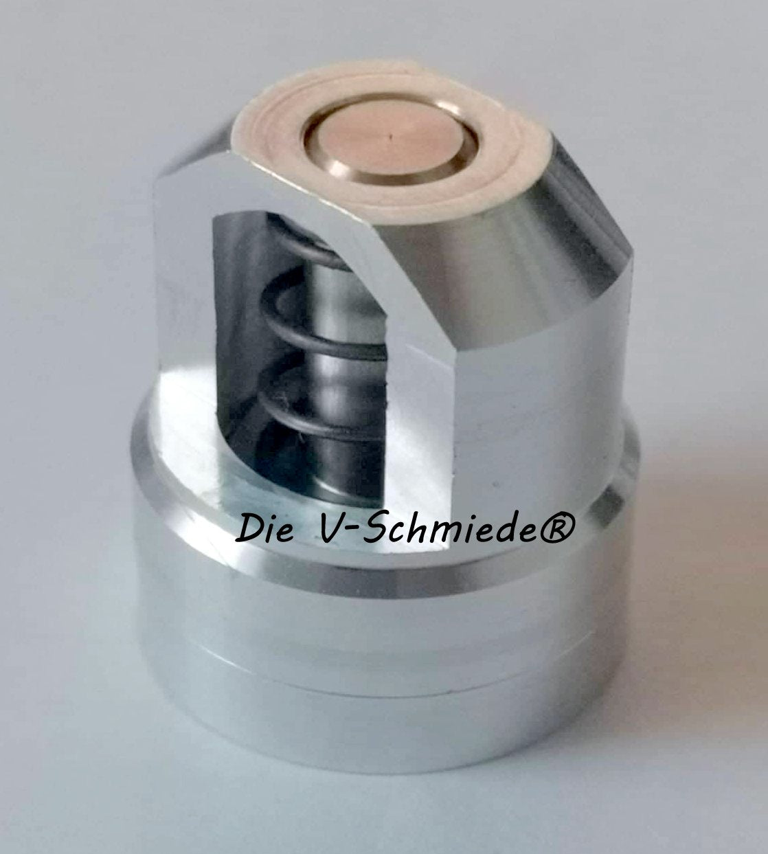

  • Und warum da aufhören? Wenn das Ölfiltergehäuse bereits demontiert ist, empfiehlt sich der Austausch des eingesetzten Rückschlagventils gegen die Aftermarketlösung ;)
    Genau das (!) hatte ich mir insgeheim gedacht: "Da ist doch bestimmt mehr, was man im selben Zug austauschen sollte!" :D
    Danke dir! Was ist an dem Aftermarket (was für ein Hersteller ist empfehlenswert?) anders/besser, und was ist das Problem mit dem Originalteil?
    Gibt's noch was, das auf die 'Liste' gehört?
    [Ölwannendichtung und Dichtung des Zylinderkopfdeckels wurden erwähnt, was aber ein Job von unten mit Motoranhebung bzw. einer von oben und simpel ist bzw. mir so erscheint.]
  • Das Originale Rückschlagventil ist aus Kunststoff und geht iwann kaputt.
    Dann läuft das Öl aus dem Kopf immer zurück in die Ölwanne, und die Nockenwellen und co laufen bei jedem Start kurz trocken.
    Die Aftermarket Ventile gibt es aus Aluminium gefräst.
  • Beim M43 kann man das BMW Rückschlagventil nehmen, kostet um die 15€.
    KGE ist beim M43 auch anders und kann ohne großen Aufwand easy getauscht werden.

    Rückschlagventil: Habe dieses hier gefunden, das qualitativ gut zu sein scheint:
    Rückschlagventil für BMW Ölfiltergehäuse M50TU / M52 / M52TU / M54 &lt
    Sollte der Artikel nicht lieferbar sein, bitte gedulden Sie sich ein paar Tage. Wir werden den Bestand regelmäßig auffüllen.  Sollte die Öllampe beim Kaltstart…
    www.die-vschmiede.de
    Hmm, sieht eher nach 'nem 6-Zylinder-Thema aus, als dass mein M43 betroffen wäre!?

    Ventil ist M54 aber beim M43 im ETK...Klick
    (das was da verlinkt ist gibt es eh nicht mehr zu kaufen)
