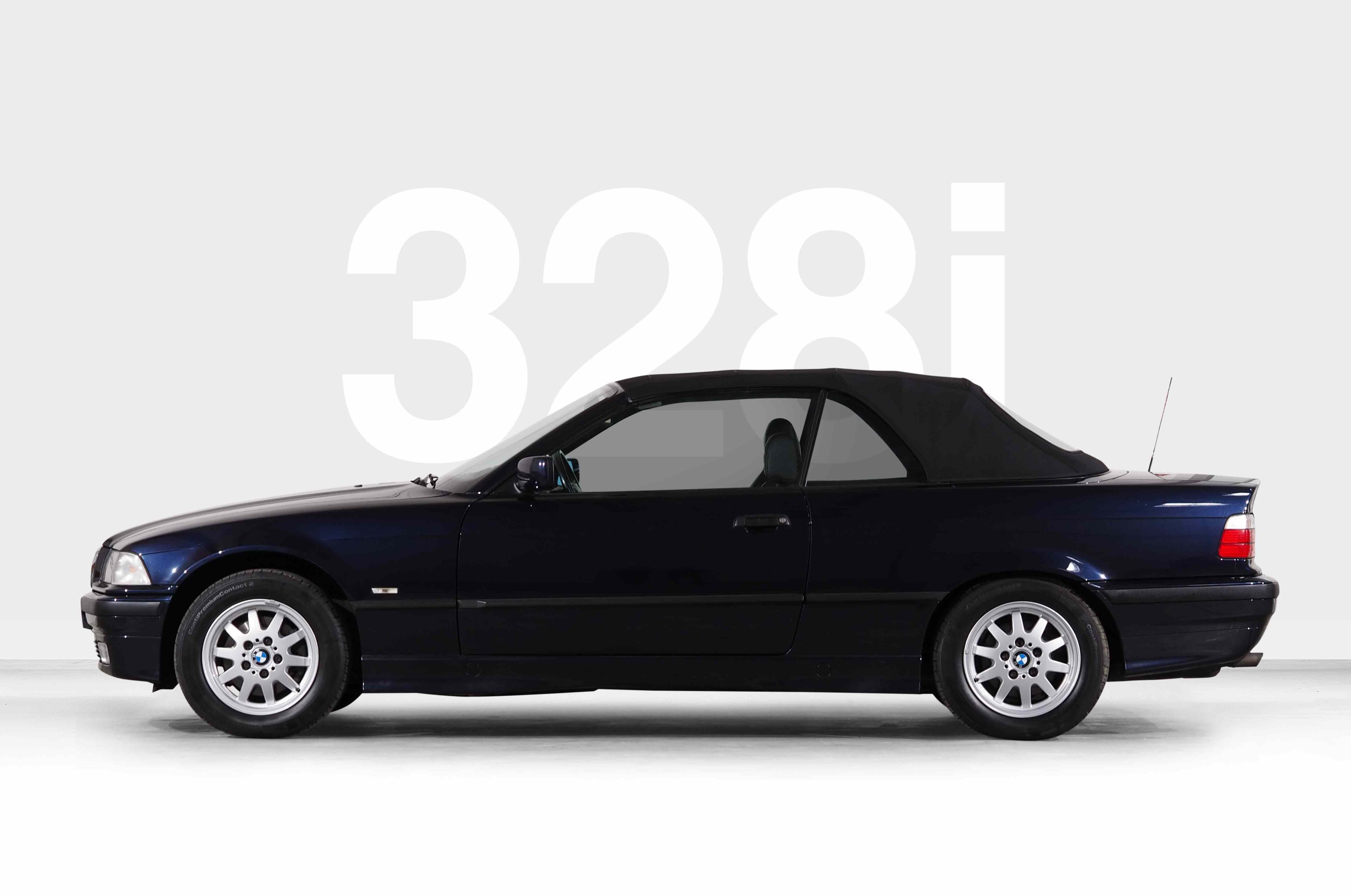

    Wie hält eigentlich das Verdeck zur Karosserie dicht wenn es geschlossen ist? Siehe Bild vom e36 oben.

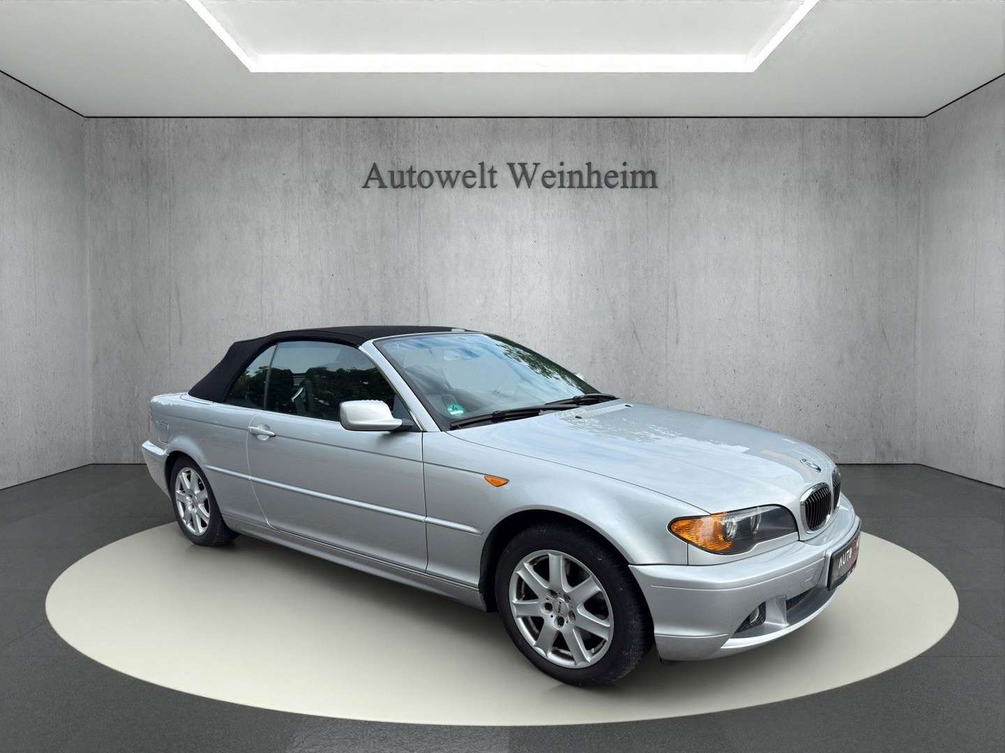

    Dann gab es noch diesen hier - genau meine Farbe, Felgen haben einige Bordsteinschäden und er steht etwas weit weg - 250kms. Leider gibt es keine Bilder von den Einstiegsleisten ;)
    • Allwetterreifen (?)
    • abgenutzte Sitzwange - wie immer geschickt fotografiert
    • ungepflegter aber offenbar ehrlicher Triebwerksarbeitsplatz
    • Scheinwerfer sehen ausgeblichen und matt aus (Bild 10)
    • ausgeblichene Plasteteile - der Wagen stand dann viel draußen
    Von der Fahrzeugbeschreibung her wurde der Wagen wohl etwas vernachlässig (Service nur z.T. - ??? was soll das heißen), HU Mängel beseitig, Reifen nur hinten neu - Felgen sind andere verbaut als angegeben (Styling 32 statt der angegebenen 88er) - ich könnte mir vorstellen der ist als Ganzjahreswagen gelaufen. Dann musst du ihn die untenrum genau anschauen und auf die Verschleißteile achten - bei dem Km-Stand kommt dann quasi alles, wenn es noch original sein sollte (AGB, Kühler, DISA, ÖFG-Dichtung, VDD, Dämpfer rundherum, etc.).
    PDC kann man codieren, oder ganz einfach den Gong abstecken, dann gibts keinen Ton mehr. Beim Cabrio willst du aber das PDC haben wollen, denn bei geschlossenem Verdeck sieht man nicht viel nach hinten.
    Das Verdeck beim E46 ist perfekt dicht zur Karosserie, wenn die Gummidichtungen nicht beschädigt sind. Ich bin meinen jahrelang als Daily bei jedem Wetter gefahren und hatte nie ein Problem mit der Dichtigkeit, auch nicht in der Waschanlage oder mit dem Hochdruckreiniger. Die Schwachstellen beim Verdeck sind im Wesentlichen der leidige Kabelbruch an der Knickstelle fahrerseitig sowie die brechenden Plastkteile der Verschlusshaken vorne. Da sollte man präventiv tätig werden, falls das noch nicht gemacht wurde.
