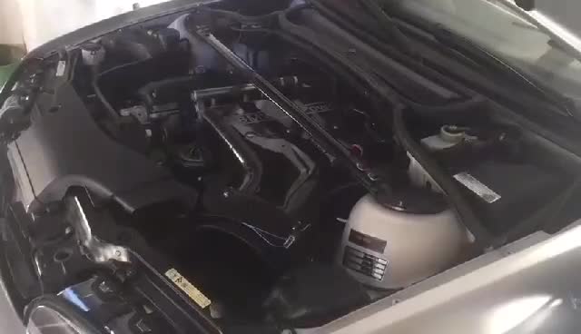

Auf dem Bild erkennt man noch ne Airbox vom Hersteller "Highline Tuning"
Soll bis zu 358 PS aus der Karre locken obs stimmt?!
