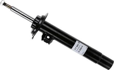

  • habe gerade in ein 330Ci vFL mit SFA und M2-Paket die Sachs 317541 und 317542 eingebaut. Die Dämpfer werden bei Sachs für SFA angeführt. Laufen butterweich, bin zufrieden.
    Rausgesucht mit dem Sachs Teilekatalog anhand HSN/TSN.

  • Sachs Advantage werden seit Jahren nicht mehr hergestellt.
    mittlerweile werden die Sachs SuperTouring für alle Modell und Fahrwerksvarianten angeboten.
    Ich habe o.g. Sachse Dämpfer auch in meiner Limo verbaut, die mit Standardfahrwerk ausgeliefert wurde.
    Mit den Sachs aus der Zuordnung vom Sachs Katalog machst du nichts verkehrt.
    31 31 6 751 131 und 31 31 6 751 132
    Diese Dämpfer wurden nur beim den E46 Xd und Xi Modellen verbaut.
    Laut der üblichen Preisvergleichsseiten finde ich da nur Bilstein B4, B6 und Koni, Aber der Sachs Katalog sollte deine erste Anlaufstelle sein.

  • Super, herzlichen Dank! Es gibt also nur eine Version der Sachs SuperTouring. Dann bestelle ich eben die noch dazu, dann soll mein Schrauber einbauen, was er will.
    Aber wenigstens bestätigt Ihr mir auch, dass das wohl nicht sehr einfach ist. Die Dämpfer aus der SFA wurde in den Post hier und in den anderen Foren eben nicht für die M-Sportpaket II beschrieben.

    PS: die Advantage werden noch angeboten, z.B.:
    SACHS 2x ADVANTAGE M-FAHRWERK STOßDÄMPFER VORNE BMW E46 (317542 + 317541) | eBay
    Es gibt sicherlich mehr als einen einzigen Dämpfer bei Sachs für die E46, aber die Advantage Serie wurde aufgegegen und die Produktreihe Super Touring für alle Fahrwerkstypen aufgestellt. Das macht die Sache aber nicht wirklich schlechter.
    Wichtig wäre deine Orginalen BMW TNR oder dein Fahrzeugtyp im Sachs Katalog abzugleichen. Laut Preisvergleichsseiten für ETs (z.B. Daparto) bietet Sachs zu den o.g. Nummern nichts an, das muss aber nicht so sein. Schau mal im Sachs Katalog nach deiner HSN-TSN. XI teile sind halt keine ET Ware für die breite Masse, aber sollten eigentlich auch im Sachs Katalog zu finden sein.
    Wenn Sachs nichts anbieten sollte ... bevor ich zu B4 oder B6 greifen würde, würde ich mir dann wohl eher Koni reinschrauben (lassen).
    nichts gegen die B4 oder B6, aber die Haltbarkeit soll nicht dem Preisniveau entsprechen, auch wenn der Dämpferkomfort wohl gut sein soll.
