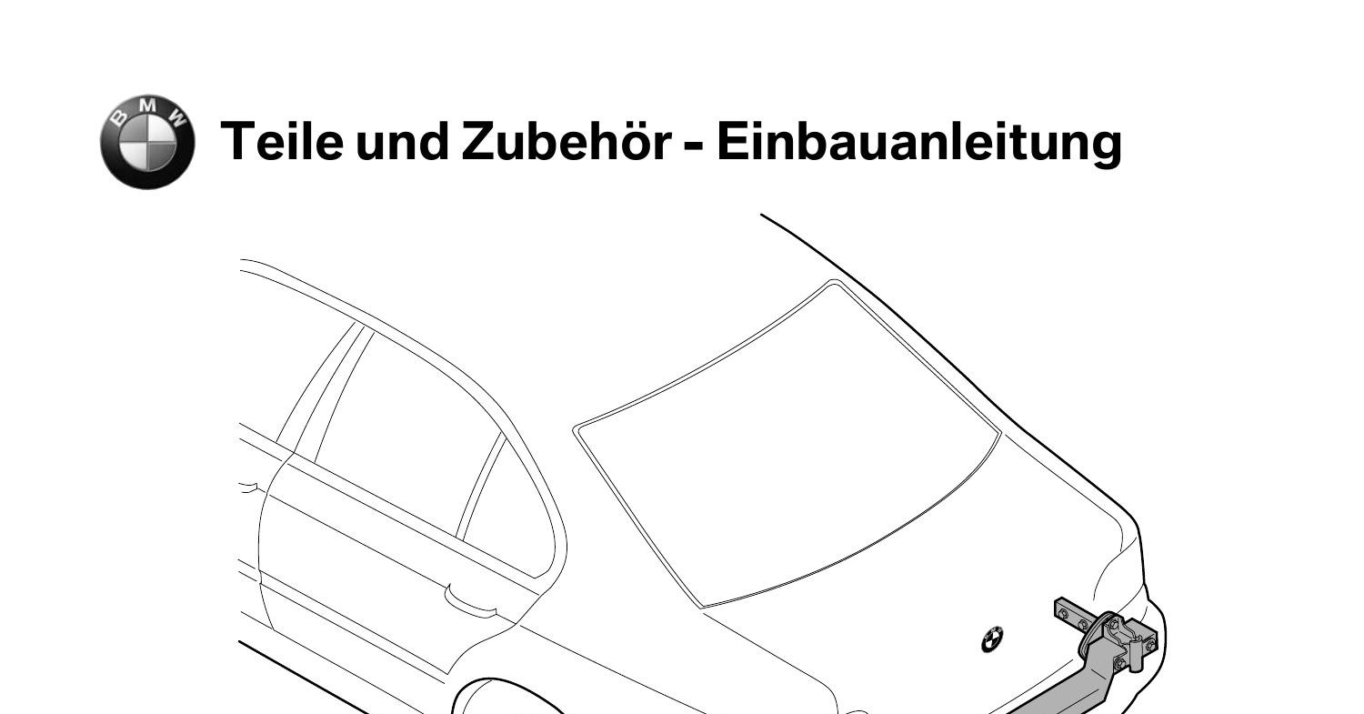

    Hab noch irgendwo die originale EBA auf dem Server rumliegen falls du die haben willst. Du musst jedenfalls zum LSZ und zum Sicherungskasten.
    Wenn ich die haben könnte, wär ich dir dankbar........

  • Wenn ich die haben könnte, wär ich dir dankbar........
    Hab sie dir mal hochgeladen. :)
    BMW_E46_Nachrüstung_AHK.pdf
    Teile und Zubehör - Einbauanleitung. 046 0436 Z. Nachrüstsatz Anhängerkupplung (Kugelkopf abnehmbar) BMW 3er-Reihe (E 46/2/3/4/C) Einbauzeit ca. 5 - 5,5…
    docdro.id

    weiter oben hat Stingray tolle Bilder von dem Leerrohr im Innenraum gemacht, hat jemand zufällig auch das andere Ende des Leerohres im Kofferraum (oder unter der Rückbank?) fotografiert, damit ich das finde?
  • Das leerohr geht von rechts nach links hinter dem Armaturenbrett, nicht in den Kofferraum.
    Sprich für die Verbindung Sicherungskasten => LSZ.
    Um vom Kofferraum zum Sicherungskasten zu kommen musst du die Verkleidungen auf der Beifahrerseite entfernen.
    Beim E-Satz von Erich Jäger könnte es aber auch sein das du gar nicht zum LSZ gehst sondern direkt hinten abgreifst. Das musst du dir dann halt ansehen ... eine Anleitung wird da ja ebenfalls dabei sein.
